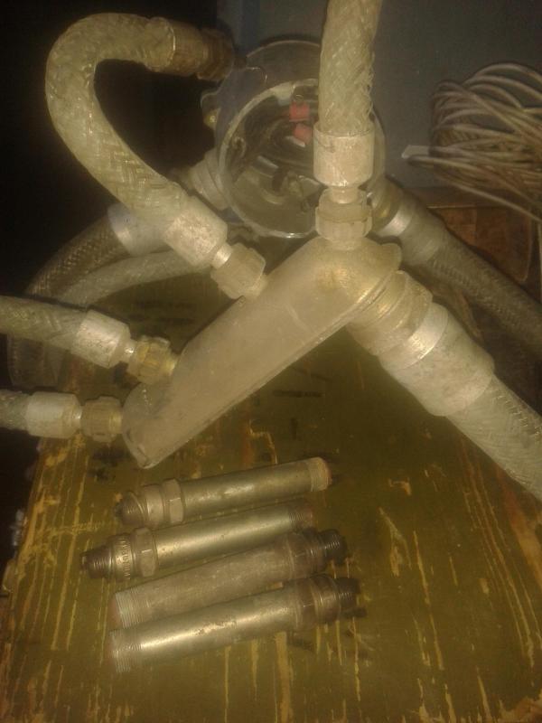

Дата:   09-06-26 06:14
ЗАВ писал:
> провода в экран -
> высоковольтные к свечам ? поподробнее пожалуйста...
Это так
У кого в армии был ЗИЛ тот знает)
Свечи тоже нужны особые
