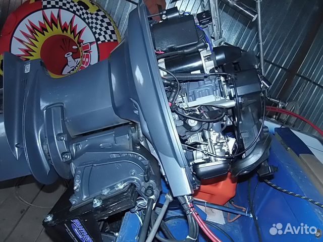

Покупал давненько, смазывать начал сразу, езжу мало, но пользоваться очень удобно, незаменимая приблуда. Один недостаток-дороговато!
