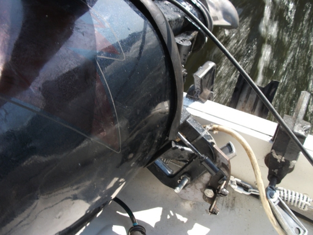

свозил детей покупаться...
обратно заводить стал, дырк и мотор наклонился... хорошо что заглохнуть успел.
вроде я и не такой здоровый чтоб перетянуть смог..))
ну и немнога фоток))))
живучий мотор.. борется за свою жизнь даже одной рукой.
в гараже стоит вихрь-30 на запчасти...
говорят струбцина такая же... пощупал металл от бийска вроде толще...
выдержит нет?

Струбцина такая же. Только стягивающие шпильки потолще. У меня крышечка трескалась и основание (где 8 болтов) ломалось, возил с собой потом резервное. Слабовата вихрева подвеска для Беса, слабовата!

да потолще литье у родных...
я переделывал подвес под импортное рулевое и эти 8 болтиков насквозняк и резьбу. и винты до самых гланд.
струбцины меняй только комплектом - они немного но разные!

вобщем обе струбцины разобрал, с вихря и с бийска.
те шпильки что с бийска толстые я буду ставить на вихрёвскую струбцину, отдал фрезеровщикам расточить под шпильки отверстия в вехрёвской струбцине.

а что сверленуть никак? у меня была такая же дилема... но струбцину заварили честь по чести и все дела. кстати и твою не проблема... и накладки наложить- место есть..... зима длинная...

не. никак.. слишком близко к краю, если рассверлить, то отверстие залезет на самый край. смещать надо центр при сверлении.
до зимы же както дожить надо ещё.. ))
вот и интересуюсь, ездили на вихрёвских струбцинах кто? и удачно ли...

не переживай - ездят.....они покрепче будут в плане материала... батька у меня для своих целей выгреб все подвесы и тянет их до талового.... чет ни одна не лопнула!

вот тоже обратил внимание на месте излома, пористый материал какойто.. и кстати у вехрёвского бортик в два раза толще чем у бийского, в месле излома.

из раскладушек сделано!

комплектом им. ввиду две половины струбцины сразу? если да, то так и получается, хотел одну только поменять но от вихря длиннее.
или же комплектом с втулками которые в резиновый стакан вставляются? они одинаковые вроде.

да резинки напеджи любые.... железки только комплектом!

На одном из моторов у меня стояла полностью вихревская подвеска. В.Г. при мне сам обычной дрелью в ней рассверлил дырки (отверствия :)) под бийские шпильки. Причем чет он насчет близко к краю незаморачивался.

ну может партия такая была. у меня гдето 1-1.5мм до края, и если рассверливать, то отверстие вылезет наружу. а хоцца толщину до края сохранить.
а так - успокоительное сообщение про вихрёвский подвес)))
спасибо.
