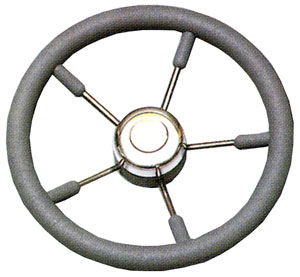

В наличии редуктор Т-85, трос М66 и этот руль. Вчера устанавливал двигатель, подключил штуртрос, регулировкой тяги добился поворота мотора на одинаковые углы. Сегодня подключал трос к редуктору, никак не могу добиться, чтобы среднее положение мотора соответствовало среднему положению руля. На жигулях помню, можно было переставить руль по шлицам, тут два шпонпаза, ни один из них не подходит.
Уважаемые, подскажите, существует ли какой-то алгоритм действий, чтобы руль стоял прямо? Инструкцию смотрел, по-русски ни бельмеса, только картинки понятны.

Надо вытянуть трос из редуктора обратно и установить руль с упреждением(на угол, на который руль "не совпадает" с прямолинейным положением )мотора,и снова завести трос в редуктор.После нескольких попыток все устанавливается.На воде -на ходу-различные факторы смещают лодку с курса,и естественно положение руля может не совпадать с выбранным курсом.

напильник плоский и новый пропил под шпонку там где надо ,15 минут и проблема решена!

Руль с вала снимать не надо,а только манипулировать с тросом,после нескольких попыток руль будет стоять "правильно"-при положении мотора "прямо".

По вопросу ставил авто -руль без шпонки посадка на конусе держит отлично - главное гайку затянуть хорошо.
