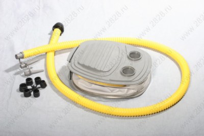

В комплекте насос Браво-2
Точно такой же комплектации(переходники),только 6,5 л.
Вопрос:возможно ли одним из данных переходников накачать лодку,попробовал ,вроде ни один не подходит...

Надо пробовать лучше. Один из черных подходит. Отрезаешь его от остальных, надеваешь на серый наконечник шланга насоса и втыкаешь все это в клапан.
