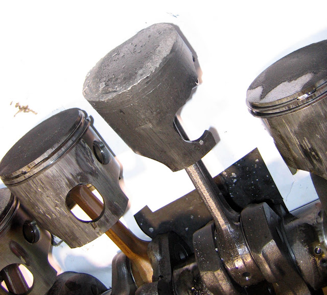

Беда в том, что в ПЛМ бывает, что при отказе охлаждения давление есть, вода из контрольки идёт сильнее обычного, а охлаждения нет. Это когда забивается рубашка и расход воды падает. Поэтому такие реле не катят. Для контроля есть манометры со стрелкой. Опасно как низкое давление, так и высокое. Тут нужен прибор поумнее, чем простое реле давления.

Если заткнуть систему охлаждения на выходе, давление в ней вырастет, а расход будет равен нулю. Такое случается при разрушении крыльчатки помпы и уплотнений в двигателе. Такое бывает конечно реже, чем пакет на дейдвуде, но бывает.

Объясняю. Крыльчатка развалилась. Поставили новую. То, что обломки старой крыльчатки могут забить каналы системы охлаждения, не многим в голову приходит.
Когда система заткнута, струя бьёт не на метр, а на аж три. Если довести дело до пара, то это будет уже на грани клина.

> Да, действительно, вещь нелишняя.
Дык, это следствие не общего перегрева, а скорее бедной смеси в одном из цилиндров.
Надежный мотор должен быть одно-двух цилиндровым двухтактным,
обязательно с одним карбюратором. Точка.

В этом случае проблема была именно с общей картиной охлаждения... все поршни имеют следы прихватов, но только одному совершенно не повезло :(
Ревизия помпы - все же дело не столь бесполезное
 Re: Датчик контрольки
Автор: arkie (89.163.18.---)
Дата:   18-02-09 15:15
Имея перед собою только тахометр, можно вовремя остановить мотор, чтобы не двести до такого безобразия. Без всяких пищалок. Нужно быть совсем глухим или самоизумлённым, чтобы не заметить как умирает движок.
