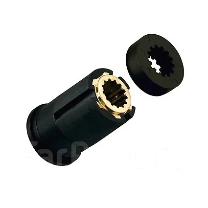

Разглядел картинку с нормального компа... Какая то непонятка... Шлицы внутри просто обязаны быть, в противном случае вообще непонятно как передаётся крутящий момент...
Вот на картинке видно, как должно быть...
Втулка винта HUSTLER

Хастлеровская втулка( выше я давал картинку) имеет внутренние и внешние шлицы... Внешние для соединения с винтом, внутренние для соединения с валом... У тебя просто гладкий цилиндр....

Кремень опередил. У оригинальных винтов втулка винта резиновая, и демпфирует моменты включения передач и небольшие удары.
У хастлера втулка винта жесткая и демпфера не имеет. отсюда более жесткое включение передач.

Кстати. Вопрос к Кременю. как этот винт супротив штатного?? погладываю на хастлер 13 шага. говорят получше штатного 13 ямаховского.
 Re: Suzuki dt 30 стук при включении передачи
Автор: Kremen (---.78-37-104-75.dsl.ru)
Дата:   04-08-17 21:45
Каких то сравнительных экспериментов не делал, а так винт не плохой, кроме того что включается громко и мне кажется что он тяжелее оригинала будет.(т.е. оборотов крутить будет меньше при одинаковых исходных)
