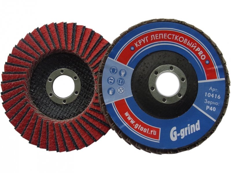

Есть самодельный (наварной) 4х лопастный грузовой винт для моего крейсера. Дюралевый. Но недоделанный. Решил пока суть да дело привести его в цивилизованный вид, вывести профиль лопастей, убрать наплывы от сварки ну и так далее. Но столкнулся с такой фигнёй. Наждак практически не берёт сварные швы, напильник тоже не особо. Шваркать шкуркой вручную можно до морковкина заговенья.
Так вот вопрос, чем реально можно зашлифовать (снимая до 2-3 мм слоя) лопасти алюминиевого винта?

 Re: Чем зашкурить винт?
Автор: Олег(YKT) (80.81.216.---)
Дата:   21-02-14 00:46
Вот такой
