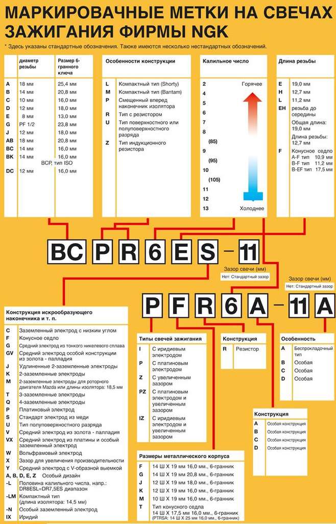

Дата:   03-02-13 17:15
первая буква B - диаметр резьбы 14, диаметр ключа 20,8 мм
вт-ая R - свеча с резистором
третья 7 - калильное число( для теплой погоды )
четвертая Н - длинна резьбы 12,7мм
пятая С - заземленный электрод с низким углом
а последняя 3 - это зазор))) вот так
в книге NGK есть рассшифровка
вот она Ссылка.

По поводу свечей писано уже неоднократно, что они характеризуются калильным числом, диаметром и длиной резьбы, наличием или отсутствием резистора, собственно всё, материал электрода как центрального, так и бокового (боковых) глубоко вторичен, если не сказать более.
Из марок свечей, мне например, нравится NGK, т.к. охватывает полностью всю технику, от бензопил до V12, фирменные работают на 5 баллов, а подделки есть на все бренды.
вот расшифрока Ссылка.
