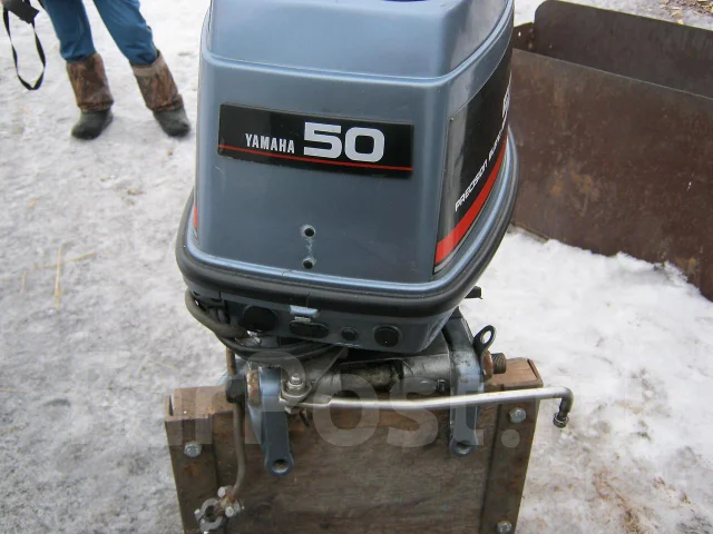

Автор: andre72 (95.68.232.---)
Дата:   03-01-13 07:08
картинку нашел
не видно рычага подсоса, а в инструкции нарисован.

ой, фоту то не вставил :))))
Если пускать мотор со "шмыргалки" есть ЕЩЕ засада!!!
в этой голубой уйне есть окошечко, то что к карбам расположено. Вот там живет(или должен жить) зверек :). Флажок, который из стали и служит он для проверки и регулировки угла опережения зажигания. Так вот, если голубую уйню снять и дергать мотор веревкой, этот самый флажок легко сломать!, что будет сильно обидно....., но не смертельно.
