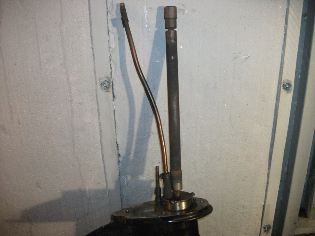

1) снял редуктор:
сомнения по поводу крепления трубки с помпы.. у всех так? (да/нет)
(или как нужно сделать?)

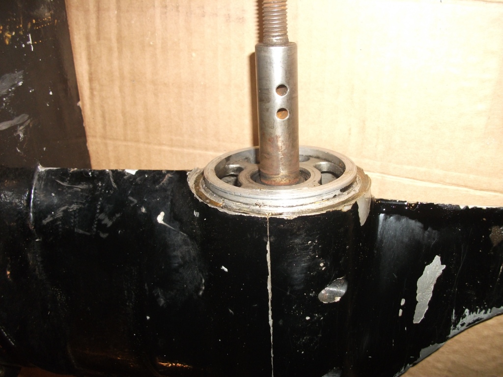

2) корпус редуктора какбудто немного стесало винтом... страшно ли это?
DSCF0210
видно ровняли.. похоже эпоксидкой.
DSCF0211

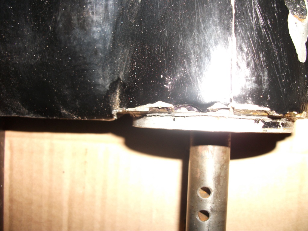

3) вот помпа совсем озадачила... нарушена геометрия отверстия под вертикальный вал.. какбудто сточило её чтото, возможно так изготовлено???, неизвестно, но потёртости сверху тоже понять не смог откуда. квадрат торсиона намного выше (см п.1) на торце квадрата (головке) следов нет!
DSCF0214
4) проворачивая вал-шестерню(вертикальный) на холостом ходу ощущаются зацепы шестерни за чтото, если нажать на вал (есть люфт примерно 3мм) и крутить, - то сил не хватает.. за чото зацепляется, оттуда и стружка похоже?.

На корпусе помпы натиры от резиного колпачка что на вал шестерню одевают. Внутреннею часть помпы фото выложи?
 Re: РЕМОНТ РЕДУКТОРА
Автор: Олег Мелёшин (---.21.173.217.kzn.tbt.ru)
Дата:   23-03-11 23:24

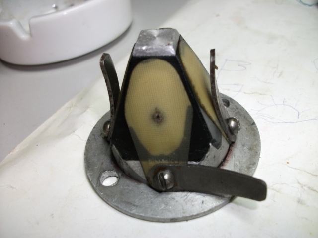

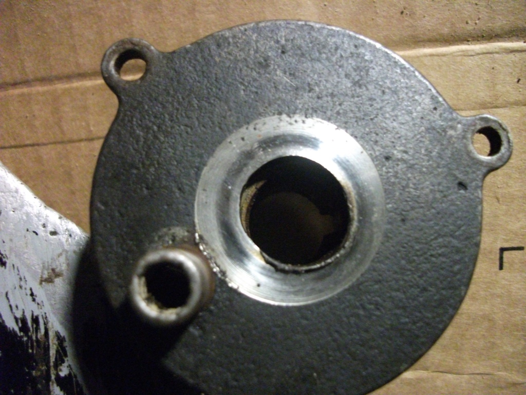

помпа
Автор: Жэнёк (85.26.232.---)
Дата:   24-03-11 18:38
помпа с крыльчаткой, шпонка из сверла.

нет. бешеные обороты - это я экспериментировал..
вобщем удалось понять психологию топливной системы вчера подставил под редуктор бочку и развлекался с карбами...
теперь заводится нормально... главное не перекачать.
плюётся средний карб, лепестки не плотно сидят.
2 дня покатался.
4взрослых(350кг)+2детей(50кг)+шмотки+бенз(~100кг) - еле вышел на глист попросил всех изменить ЦМ лодки наклонившись вперёд ))) перевалил через горб, и пошла лодочка.
списываю, на плюющийся средний карб.
кстати в некоторых местах на пирамидке резина покоцана немного... закрыть это место можно более широким лепестком.

Это и нада сделать. Олег вообще модифицырованные клапана придумал :) (ромбовидные). Клапана режутся из клапанов на мотороллер тула или с восхода 200 кубового.

еще проще покупаешь стеклотекстолит и расщепляй и решь скоко хошь лепестков

а я выровнял грани пирамидки(неработающей) и поставил новые лепестки от мотороллера, вырезал чуть больше.
теперь заводится с пол-тычка.

а сёдня я снял ещё два карба, в нижнем у одного лепестка дырка.... наверное тоже бенза нехватало ))) в дыру вылетало.
завтра притирать буду лепестки новые..
Кстити, Олег Воробьёв ты както говорил, что резину убирать можно с них. текстолит не разобьёт без резины?
смотрю на две пирамидки... у одной резина вся пористая в рытвинах боюсь я нихера там не притру. у второй пирамидки резина вроде нормальная, а литьё поганое... центр внутри ушёл кудато от центра.. и 4 отверстия внутри не ровные нифига. нашёл круглый напильник, пойду ровнять.

ну вот.. начал работать напильником, и остриё отвалилось там, даже прикоснуться не успел... хорошо что так. а не на воде.
соединил внутренние стороны напильником, думаю сопротивление потока не сильно будет меньше....
кстати от чего дырка образовалась? на других лепестках вмятины в том же месте.. типа выработки.
а... похоже от железки ограничителя.

дырка как от пулевого!!!!!
единственное будет на низких пукать в карбюр через дырочку......
