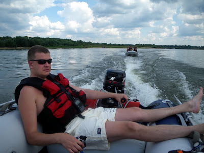

 Re: Кресло с кабеласа никто на ПВХ не ставил?
Автор: Berns (---.rev.domonet.ru)
Дата:   12-02-10 17:58
alex323, я пробовал такое, как у тебя на фото с кабеласа с креплением на банку на квике 430. Сидеть высоко, за румпель держаться неудобно, повороту румпеля оно у меня мешало, а главное - он на банке болтается вперед-назад так, что не то, чтобы облокотиться на него, просто держать равновесие сложно. Если уж ставить, то как-то жестко, как у Крота, например.
Ничего более удобного этого я не придумал:
Автор: Dizel-1 (95.67.221.---)
Дата:   12-02-10 23:16
Berns Подголовника не хватает.
