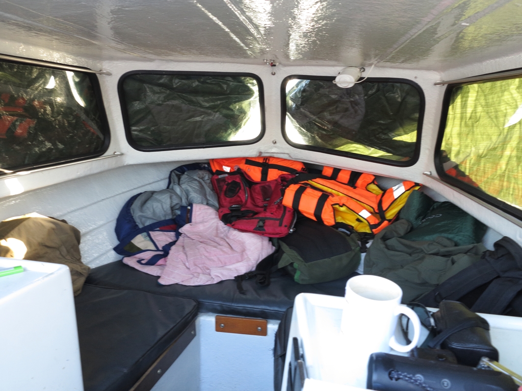

Рубку тоже модернизировал. Шторы, плед, радужки и «деревянные столики» - делал сам

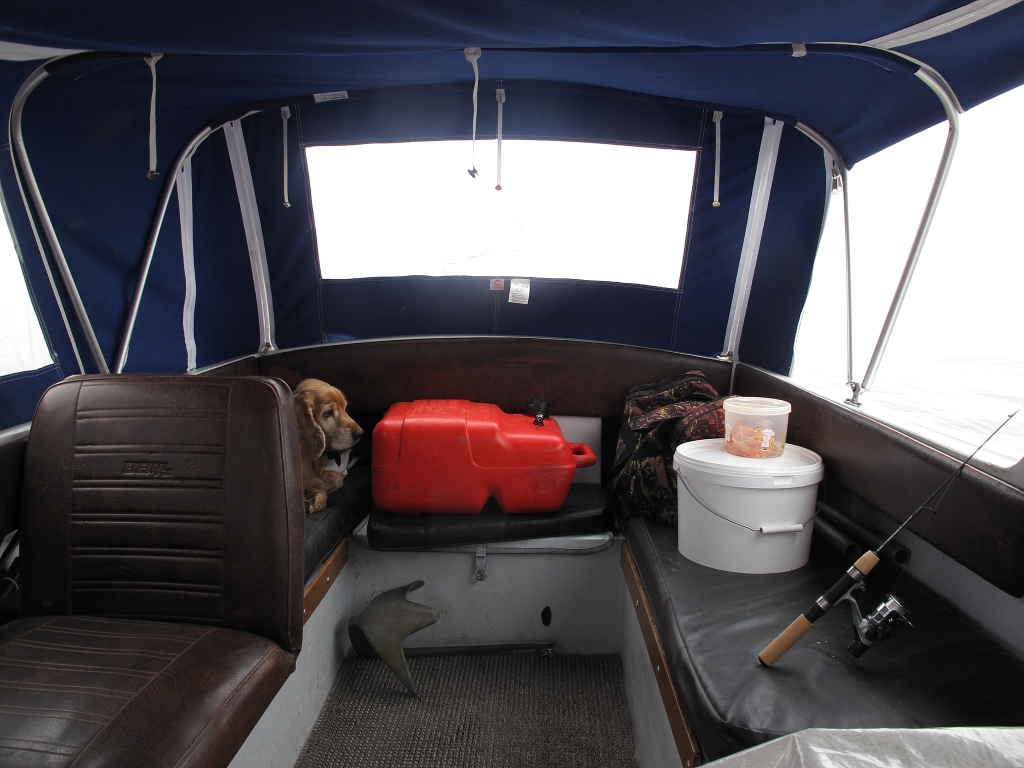

Бак 32 литра. Подскажите кто сколько с собой возит бензина и куда убирает канистры? У меня есть 4 канистры по 10 литров. Предыдущий хозяин их возил в корме. Не хочу нагружать корму, плюс я вешу за 100 кг. Думаю так: в левый рундук в рубке убрать 4 канистры по 10 литров, 4 воды по 5. Это 60 кг. Плюс с левой стороны в корме бак - это 30 кг и акум тоже стоит под пассажирским сидением. Таким образом мне создаётся противовес. Но канистры стоя не встают в рундук - только полу лёжа. Боюсь так возить бензин и плюс напрягает будет ли запах в рубке. Также была идея на крышу выкинуть 4 канистры - но прямое попадание солнца я думаю крайне опасно для них. Очень интересно узнать кто и как возит топливо на Фише.

У меня нет встроенного бака, зато целых 3 одинаковых переносных по 25 литров, езжу прямо с ними на автомобильную заправку. В дальние походы беру все 3, но в пределах дельты Двины - до 50 км в одну сторону, беру 2. При этом расходный бак на штатном месте - под рецессом, запасные валяются в задней части кокпита.
Про встроенный бак думал, но с учетом склонности к дельфинированию при кормовой загрузке решил отказаться от этой затеи. Когда один в лодке и волнение позволяет идти в полный газ, дык даже второй бак иногда перекладываю в рубку, чтобы дельфинирования не было на полном газу.

В дальний поход, дополнительно к штатному баку 24л, беру две канистры по 20л (в кормовой рундук) + 4 экспедиционные канистры на крышу рубки (по 20л каждая - реально влезает 18,5л).
