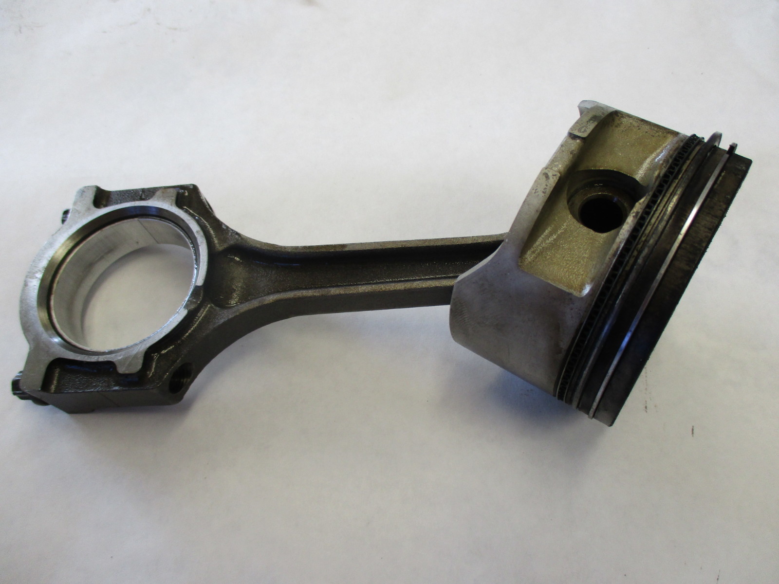

Случилось так что этой весной прикупил такой мотор Y F-80 BETL 2007 г.в. При покупке внимательно осмотрел (но просмотрел слегка не ровный вал гребного винта) замерил компрессию. На тахометре 6Y8
светилась циферка в 87 м/ч. Далее установка на корпус и к официалам
на диагностику. Диагностика подтвердила мото часы и то, что мотор в идеальном техническом состоянии. Впоследствии вал гребного винта был заменен. Вскрытие редуктора, опять же у официалов, показало что помпа и все потроха редуктора ни чем не отличаются от новых.
На сегодня 104 мото/часа.
И ТУТ!!!!!! Такая тема в барахолке Ссылка..
Вкратце кулак дружбы на свежем моторе при 270 мото/часах.
Товарищи прошу Вас высказывайтесь
Кто что думает? Кто что знает? У кого есть такие аппараты?

болезнь этих моторов, мой тоже F100DETL (2010г.в.) отходил 300 часов за 2 года и показал дулю в четвертом цилиндре, разрезал блок пополам, обороты 5200, это болезнь именно 80/100, четвертый цилиндр всегда голодный. По факту мотор форд фокус 1.
если блок целый то поршневую от авто ставить, если разрезал то шорт блок, но даже если следов нет, клапана все равно в башке гнет, так что готовьтесь к замене, кстати тоже фф1. А так самый простой способ раскидать и продать по запчастям, а на эти деньги без головняка купить новый мотор, НО ТОЛЬКО НЕ YAMAHA!!!
Конечно кататься не перестану!))))))))
Но причину данной поломки хотелось бы узнать!
То-ли это косяк мотора то-ли хозяина?

Славик по ходу в истерику подался. Сплошь и рядом мотористы экономят на смазке ; бедные , обеспеченные , глупые , умные итд .
У некоторых торопыг во время обкатки братский кулак вылазит , а у кого то десятилетия моторы работают .
 Re: Проблемы Yamaha F 80-100 BETL я в шоке!!!!
Автор: Стас Пермь (---.perm.ertelecom.ru)
Дата:   14-09-16 21:47
У меня тоже был кулак дружбы на мерке ф90, а у него блок как раз яма ф100, при разборке так и не поняли из-за чего.
так что не дай бог, но что-то в этом есть.

На обрыв шатуна наработка мотора ни как не повлияет. И по личным наблюдениям, рвёт их как раз на достаточно свежих, по наработке мотах, до 500 часов. И все владельцы рассказывают, что все происходит без причин, без перекрутов, без ударов и т.д. Просто на отлично работавшем моторе, разносит блок. Как правило нижнюю его часть. Смазка на мой взгляд тут тоже не при чем, нет ни следов голодания, ни прихвата, ничего подобного. Бывает отворачивается, или отваливается маслозаборник в картере, но это другой случай.
То что это чаще бывает на Ямахе, может быть просто по тому как их больше. На Хондах тоже встречается, на Сузах меньше. Это опять же только моё мнение. Есть так же мнение, что шатун рвёт из за подвисшей пружины клапана.

300 часов накатаны за два года, обслуживание оригинальными расходниками.
у меня не первый мотор и не последний, это на случай если вы сомневаетесь в водномоторных навыках.
этот мотор к Ямахе вообще никакого отношения не имеет, только наклейка, блок меркури 90, поршневая фокус (если кто сомневается то на распредвалах четко выбито FORD), электрика хитачи. Редуктор и трим сделали сами, итог шестерни режет на раз (до 2012г.в. дальше поменяли передаточное число) а б/у гидроподъем на сотку самый ходовой товар.

Amelit писал:
Че то вы Ямаху ниже плинтуса загнали!)))
Блок Мерк у кого, у Форда? Или Форд у мерка? Или у Мерка блок Ямаха?
Электрика всегда и была Хитачи или Митцубиси. На Хонде при чем тоже.

Yamaha - у каждого третьего вроде надежно....
сцука, еле фотку отрыл, как серпом по яйцам.
Автор: Александр(Кот) (83.220.236.---)
Дата:   16-09-16 09:04
Amelit писал:
> За свой мотор скажу так, воды в моторе не было, к шатунам и поршням вопросов не
> было (уже трудятся в трех разных моторах в качестве четвертого, причем у людей
> кулак произошел на малых оборотах, блоки получилось заварить).
Вареные блоки как правило долго не ходят.
На малых оборотах уже был обрыв, но до этого на больших люди слышат стук и потерю тяги. Кто успевает заглушить, отделывается заменой клапана и шатуна. Но как правило Все начинают разбираться с происхождением стука и тогда уже показывается шатун.
Выше уже писал про пружины, не претендую на истину, но есть подозрение что это бывает из за них. На всех моторах есть след от встречи поршня с клапаном, даже на моторах которые успели вовремя остановить, были согнуты только клапан и шатун. На шатуне достаточно небольшого изгиба и он начинает цеплять и откалывать нижнюю кромку гильзы, при большем изгибе шатуна, его уже ломает об гильзу, и оставшимся обрубком на колене, разносит блок.
Пружины не особо жесткие, на оборотах возможно и зависают. Знаю людей на ДВ которые целенаправленно меняют пружины. На F50-60 ставят от классики, они жёстче. Не понятно одно, почему нижний цилиндр чаще.
Автор: Slavarik (---.novotelecom.ru)
Дата:   16-09-16 12:37
Amelit писал:
Дааааааа........
На такое смотреть тяжко!!!

Автор: Amelit (81.20.205.---)
Дата:   16-09-16 17:41
ВятичЪ писал:
> А откуда пошло название-"кулак дружбы"?
вот откуда

"Я уж думал совсем я невезучий, начал изучать и нашел немало подобных моторчеков с таким-же горем...
Результат моего исследования (2000р. по телефону протрындел, все концы России и пол Украины) таков:
моторы Yamaha f80/100 и меркури 90(тот же блок) имеют проблемы со снабжением масла (хотя мое мнение что проблема в охлаждении) на небольших оборотах (1500-2800)
никого пугать не хочу, НО если вы услышите от моторчика легенькое цок-цок на холостых, мой вам совет... вскрывайте блок...
ЗЫ ну и так-то у меня на F100DETL есть полный набор запчастей, за исключением блока и задней крышки картера.
ЗЫЫ позиция ямахи в России проста, если у вас такое произошло-то вы сами все поломали.... а в Германии, к примеру, об этой проблеме знают и меняют блок без вопросов....."
"мотор 2010г.в. куплен у ОД, гарантия закончилась, пробег 300часов. ни перегревов, ни масла в цилиндрах, ни воды, ни имульсии ничего нет. мотор был расконсервирован и залито ямаховское масло.
Общался с человеком у которого также разлетелся гарантийный мотор, результат нулевой, замены нет.
у всех (ямаха и меркури) бьет четвертый цилиндр
Вообще сузуки, хонда, используют в ПЛМ свои автомобильные двигатели которые производят сами...
Ямаха: ну пусть электроника, маховик, стартер и генератор митсубиши, ну в коце концов даже черт с ним что блок меркури... НО РАСПРЕДВАЛЫ ФОРД!!! не удивлюсь если на коленвалу будет написано тойота или ниссан"
Отсюда (та же тема обсуждается)

Вот у меня как раз так и было, на холостых услышал легкие щелчки, как -будто маховик стал пластмассу задевать, при добавлении газа пропадал звук, поехал, километра через два-три четвертый шатун вышел наружу.

Как я понимаю, это поршень стал понемногу задевать за клапана? То есть, клапан начал "зависать"?

Теория с клапанами имеет право на жизнь, но вроде все клапана одинаковые, почему тогда подвисают только нижние?
Кто собрался мотор промывать я думаю смысла никакого нет, на фото оба мотора сразу после удара, все чистые, никаких отложений и налетов нет.

Насколько я знаю, на собственном печальном примере, от смолистых бензинов зависают впускные клапана. И у Форда проблемы были именно по этому. Бензинчик то у нас всё же похероввее, чем на западе. Уменьшили конструкторы зазоры между штоком клапана и стенками головки. Достаточно было чуть чуть похуже топливо - и получите разбитый блок. После нескольких проигрышных судов Форд внёс поправки и больше о таких массовых отказах я не слышал. Так, может тут то же самое?

Автор: jack79 (---.bb.dnainternet.fi)
Дата:   01-10-16 05:19
Посмотрел у финов 80-100 расколотые блоки тоже встречаются.
Один фин пишет f100 -270 м.ч уровень масла поднялся на литр за 32 м.ч. начался расколбас.
Автор: Slavarik (---.mtsnet.ru)
Дата:   01-10-16 13:09
jack79 писал:
> расколбас.
Ну уровень масла (без имульсии) обычно растет из за топлива.
При дыроватом бензонасосе.
На мой взгляд версия обрыва шатуна 4го горшка из за высокого уровня
масла очень реальна.
Продолжим тему?))))) в этом направлении?
Автор: jack79 (---.nat.bb.dnainternet.fi)
Дата:   02-10-16 01:41
Ответ фину из сервиса.
Оценка технического обслуживания этого является то, что шатун уже принимает избыток нефти на поверхность
и разбрызгивают на него. Труба сапуна каналы масляного тумана случаи всасывания
1-цилиндровый перед всасывающей трубы. Масляный туман мешает, когда один-цилиндровый
Процесс сгорания (почему не другой) простаивает, и машина начинает вибрировать.
Вибрация кончатся введения газа, когда поток улучшается.
То есть, если машина трясет на холостом ходу, чтобы немедленно проверить масло.
Дата:   12-10-16 17:05
Вот Вам еще пример
Автор: PuntusP (---.static-business.spb.ertelecom.ru)
Дата:   12-10-16 17:40
Спасибо. Мотор с катером посмотрел. Мотор полное говно.
Автор: Slavarik (---.nsk.sibset.net)
Дата:   12-10-16 18:04
Стас Пермь писал:
> Вот Вам еще пример
Ни ку@ не весело.....
Автор: Виктор1980 (---.dynamic.mts-nn.ru)
Дата:   12-10-16 18:09
Стас Пермь писал:
> Вот Вам еще пример
я же описывал случай, выше и ранее искал блок, чтобы востановить мотор, приняли решение на запчасти
Дата:   12-10-16 18:14
Виктор1980 писал:
> Стас Пермь писал:
> > Вот Вам еще пример
> решение на запчасти
Так статистика не выросла значит!)))))))))
